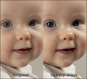

jag hittade ingen toppenbild för att illustrera skillnaderna, men slänger in ändå.
någon annan kan ju oxå göra en variant, kanske på någon annan typ av bild/exponering/kontrast.
nedan är alltså en originalbild samt en variant med oskarp mask som kontrasthöjare.
    29.3 KB · Visningar: 783
nedan är högra bilden justerad med nivåer, särskilt anpassat efter originalbilden så att inte svärtan ska gro igen och även kännas ljusare och inte jämngrå.
tänkvärt är att man hyfsat säkert inte ökar dynamiken med kontraster utan istället tar bort dynamik/grå- och färgskalor.
för jag är tämligen säker på att med högre dynamik menas möjligheten till fler gråskalor i flera steg.
rätta mig någon om jag har fel.
    28.4 KB · Visningar: 778
