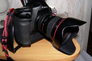

Du menar nog att man kan använda ett EW-83D (EF 24/1.4L) till ett EF 17-40/4L, istället för tallriken som följer med...
Svaret är ja, det funkar utmärkt, även på en 1D med 1.3x (således 22mm).
Sen är ju skyddet mycket smidigare och kan, tillskillnad mot orginalskyddet, sitta på alltid, även när den åker ner i väskan.
Men till de flesta andra gluggar finns varken behovet, eller ersättningsskydd.
    34.3 KB · Visningar: 88
