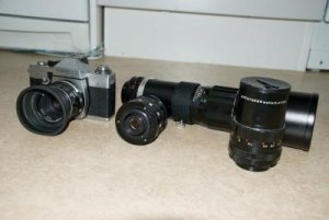

För säkerhetskull lägger jag in en bild på det jag har:
Kamera: Praktica LTL
Objektiv: Pentacon auto 1,8/50
Pentacon auto 2,8/135
Pentacon auto 2,8/29
Soligor Tele-auto 1:6,3 f=400mm
allt köpt ca 1973
pentaxkoppling/fäste (gänga)
Kan det finnas en adapter?

Svårt att se på bilden men om det är en Praktica med gänga så är det M42 eller det som kallas "pentaxgänga"

Jag har också en gammal Practica. Dess Pentaconobjektiv anses skarpa och folk använder dem till sina moderna kameror har jag läst på någon annan tråd. Pentacon har samma gänga som Pentax och adaptrar säljs på både Tradera och ebay. Har själv en adapter med lins för Minoltaobjektiv till Nikon.
