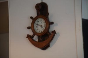

Exempel bildVisa bilaga 119652
Det där ser inte roligt ut. Fotar du i raw eller jpeg? Blev det bara sådär en dag plötsligt?

Denna bild är jpeg men det blir samma i raw :S Ja precis kameran har vart super bra innan men nu ser alla bilder ut såhär. Fotar jag till exempel en landskaps bild så syns det ju så klart mindre men oskärpan finns där endå!

Vad hade du för inställningar för den exempelbilden? Det ser ju rätt mörkt ut och är inomhus så stor risk för kameraskakning om slutartiden blev lång tänkte jag.
En annan idé; har du satt på något filter du inte haft förut?

I just den här bilden ser oskärpan definitivt ut som skakningsoskärpa.

det blir samma utomhus. Och inget nytt filterVad hade du för inställningar för den exempelbilden? Det ser ju rätt mörkt ut och är inomhus så stor risk för kameraskakning om slutartiden blev lång tänkte jag.
