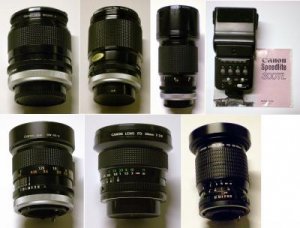

Hej alla!
Har ett antal objektiv som jag använt till en Canon T90 (analog) och undrar om det finns någon adapter som gör det möjligt att använda dom till dagens digitala kamerahus. Jag tror doch inte det finns men tänkte jag skulle höra mig för lite extra.
Jag har följande:
• Canon 50mm Skylight 1x
• Canon 58mm Skylight 1x
• Canon 72mm Skylight 1x
• Canon Lens FD 20mm 1:2,8
• Canon Zoom Lens FD 35-105mm 1:3,5-4,5
• Canon Lens FD 35mm 1:2
Tack på förhand till den som vet!
Hälsn
Cribba
    21.6 KB · Visningar: 204
