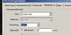

Du behöver Acrobat och under arkiv>dokumentegenskaper ändra till följande inställning:
(Du får också i Photoshop spara som flersidigt dokument, annars öppnas det som fullskärmsvisning och det är alltid heltäckande över skärmen (vad jag kan minnas).)
    8.8 KB · Visningar: 109
