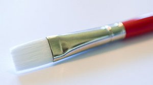

Jag använder en mycket mjuk och fin konstnärspensel som kostade 82kr hos den lokala handlaren. Fungerar bra för damm som inte sitter fast. Gissningsvis lika bra som de penslar som kostar över tusenlappen. Blås med blåsbälg först.
Läste ett tips någonstans om hur man kan kolla om en pensel är ren.
Ta en glasbit, helst ett filter med någon coating på och putsa det helt rent.
Pensla sedan några hundra drag på samma ställe på filtret (jo, några hundra, typ 500-700ggr. Det går fortare än det låter).
Om det finns någon skit i penseln, så syns det på glaset (vinkla och titta noga på ytan). Diska penseln i så fall med diskmedel och mycket vatten några gånger och testa igen. Blir inte glaset det minsta skitigt, så vågar du stoppa penseln i kameran.
Denna pensel behövde inte tvättas.
