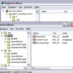

Ja ditt problem ser ut att vara att din browser skickar upp .jpg-filer som typen image/jpg istället för image/jpeg som det skall vara.
antagligen skickar den .jpeg som image/jpg med, då du hade provat att döpa om filen?
(filändelsen anger vilken MIME-typ som sen browsern uppger då den laddar upp filen)
(det är möjligt att IE kollar *i* filen med, det ryktas att en del versioner av PS felaktigt taggar filen internt som image/jpg)
jag vet faktiskt inte hur man ändrar detta i IE eller vad som skulle ha ändrat det till det felaktiga värdet...
man kan nog ändra det i regedit, med att rota där kan vara vanskligt.
så här ser det ut i mitt registry:
"Content Type"="image/jpeg"
och
Vad filen har för ändelse spelar som sagt ingen roll. Det som är viktigt är vad det står för information i Windows register att filändelen är associerad med för filtyp.
Start-knappen - Kör - Skriv regedit och tryck enter.
När registereditorn startat klickar du på HKEY_CLASSES_ROOT och skrollar ner till .jpg och .jpeg för att kontrollera vad som står för Content-Type
Det ska stå image/jpeg om det står image/jpg är det förmodligen det som är felet. Jag tror jag vågar rekommendera att du ändrar om det inte är rätt. (Högerklicka på Content-Type och välj Ändra)
Man bör i allmänhet vara försiktig med att ändra i registret men i detta fall tror jag inte det ska kunna ställa till några problem.
