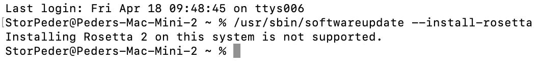

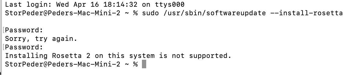

Jag har försökt på alla tänkbara sätt att få tillbaka Rosetta 2 som är nödvändigt för mitt bildbehandlingsprogram SilkyPix Pro 11. Jag har via terminalen kunnat ladda ner Rosetta och bekrätat detta med att skriva in ett A som acceptans. Men så försvinner Rosetta och svaret är det finns inget kommando för detta i terminalen! Mycket knepigt då jag får tvångsavsluta SilkyPix varje gång jag försöker att använda det! Någon som har ett tips angående detta? PS. när jag försöker att skriva in kommandot visar den att jag har Mac mini 2, men det är den första versionen som sitter i min dator, 1 och inte två!
Något har blandats ihop.
Intel mac + Rosetta = PPC-program på Intel Mac.
Mx Mac + Rosetta 2 = Intel-program på M-macar.
Man behöver sudo för att få rätt behörighet för att installera rosetta via terminal så testa:
sudo /usr/sbin/softwareupdate --install-rosetta
och lösenordet är det till ditt konto.

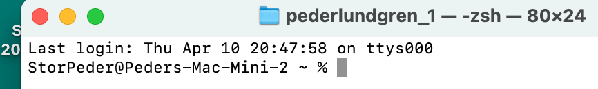

Varför står det efter ttys000 "StorPeder@Peders-Mac-Mini-2 ~ % när datorn säger att jag har Mac Mini 1 system?
StorPeder är det namn du gav ditt användarkonto.
Peders-Mac-Mini-2 är det namn du gav/fick tilldelat din mac i systeminställningarna, under Allmänt/Delning/
