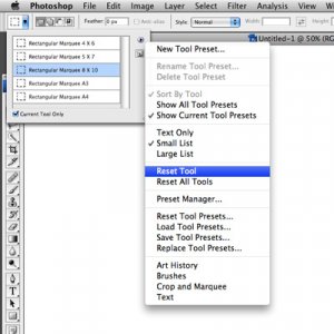

Alltså nu blir jag tokig. Har förut använd funktionen med att markera en kvadrat med hjälp av SHIFT, - och börja en markering från mitten med hjälp av ALT.
Helt plötsligt fungerar inte det. Med crop och slicetool fungerar det fintfint. Programmet är startat om, även så datorn, men problemet kvarstår.
Någon som har liknande problem? Kan jag ha kommit åt någon inställning?
Mycket tacksam för hjälp, - får skaffa peruk snart... *sliter mig i håret*

Det vore ju synd. Starta om Photoshop och håll ner ctrl-alt-shift under starten om du använder en PC, håll ner kommando-alt-skift on du är Mac-användare.
Stefan
Testa att återställa verktyget först, -se bild

Provade först "Reset Tool" - hjälpte inte. Sen sparade jag min makron och egna kommandon och testade med CTRL-ALT-SHIFT.... men inte heller det hjälpte.
Vad var det då...? Ja, inte vet jag. Jag testade lite att göra olika markeringa och var inne på "Reset Tool" ett par ggr till... och helt plötsligt så fungerade det bara. Bara att hoppas, att det håller i sig.
