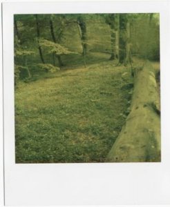

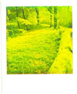

Jag köpte en Canoscan 8800f för ett tag sedan. Jag valde att installera det medföljande silverfastprogrammet. Mitt problem:
Oavsett vad jag skannar in, vare sig det gäller dia, färgnegativ eller polaroidbilder så blir slutresultatet lite konstigt. Bilderna blir "översatuerade" om man kan säga så på härlig svengelska, men ni förstår vad jag menar i alla fall.
Till en början hade jag fick jag lite konstiga färger men detta berodde nog mest på att jag behövde lära mig skanna ordentligt. Det känns som jag nu kommit över den första tröskeln till skanningsvärlden men mitt problem kvarstår.
Bilderna kommer ut i 24b TIFF-format från skannern. Tittar jag på bilderna i till exempel windows fotogalleri så ser de ut precis som de gör i skannern, dvs "rätt".
Öppnar jag samma TIFF direkt i Lightroom så blir de konstiga, drar jag ner "saturation" i Lightroom till -70 så ser de normala ut (men inte ens det hjälper alltid).
Konverterar jag TIFFen till JPEG i en extern programvara (acdcee) och efter detta väljer att importera den till lightroom så ser den ok ut även där.
Så vad är då problemet? Ja, det hade varit skönt att slippa den extra konverteringen. Det stör mig också att det blir just så, det som irriterar mig mest är att jag inte förstår varför :)

Tack för ditt svar. Jag har verkligen försökt att trixa med olika profiler men det hjälper inte. Jag ser en marginell skillnad när jag ändrar färgprofiler i SF. Skillnaden på de färdiga bilderna skiljer sig även i vanliga bildvisningsprogram så som windows fotogalleri eller acdcee. Skillnaden i lightroom är dock så stor att jag tror det är något annat problem. För att demonstrera skillnaden lägger jag med två foton. Det ena är så som alla program utom LR ser dem (24 bit TIFF). Den andra är så den blir när jag öppnar dem i LR. Extrem skillnad med andra ord. Jag har läst mig till att gamma correction liger default på 2,2 i LR så det har jag även ställt in i SF.
Jag har försökt att hitta en manual till SF med det är helt omöjligt. Jag har en buggig version som heter SE (special edition skulle jag tro) och visst är den speciell. Man måste bland annat starta om programmet efter man gjort någon inställning annars fattar den inte... De flesta menualer jag hittat är till Ai eller liknande. Jaja, nog gnällt om SF.
Under CMS kan man välja ICC för "Reflective", "Transperacy" resp "internal"
Reflective har egna profiler för canoscan som jag testat med - ingen skillnad som ni ser nedan.
transperacy är gråmarkerad oavsett vad jag väljer för källa (troligt en bugg???)
internal har jag testat med "none", adobe RGB, srgb osv. Det blir lite skillnad (förutom i LR - där ser det lika knäppt ut som vanligt)
Som sagt, problemet ser lika dant ut oavsett om jag kör dia, negativ eller tryckt material.
    18.2 KB · Visningar: 1,004
    22.1 KB · Visningar: 1,006
