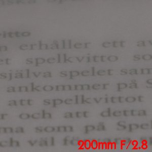

Så där usel kontrast i kombination med rätt bra detaljskärpa borde kunna bero på interna reflexer av nåt slag. Har någon ivrigt putsat bort antireflexbehandlingen av bakersta linsen tro?
En del äldre objektiv ger tydligen dylika fenomen med digitala kameror på grund av dålig coating av bakersta linsen, eftersom det inte behövdes i samma utsträckning med filmkameror.
Det är inte något ovanligt att största bländaröppning skapar störst problem.
Se och förstå prisbildningen för ljusstarka gluggar.
Använder du objektivet tillsammans med en D70 ?
Då kan jag förstå att det blir problem, det står om problemet i manualen, om jag minns rätt så har D70 problem att fokusera vid närgränsen på 200mm.
Annars så skall objektivet vara knivskarpt med hög kontrast på f2.8 över hela brännvids området, det var i allafall min på D2Hs.
/kent

Jag har mailat bilderna till nikon igår kväll men inte fått någon svar än.
Nu kanske jag stjäl denna tråd men det hade varit till stor hjälp för mig om någon av er som äger en 80-200mm tog en bild på någon text vid närgränsen i 200mm läge vid F/2,8 och mailade den till mig så att jag har nåt att jämföra med.
Då helst med en D70 eller D200.
Fokusera gärna manuellt.

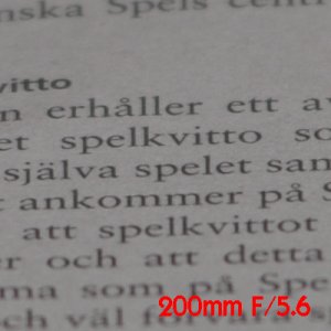

Jag har testat med min Nikon 80-200 /2,8 skjutzoom i 200 läget med f2,8. Det blev handhållet med den inbyggda blixten på min D200 för att få en bild fram snabbt. Jag tycker att utsnittet som är 100% visar en bra skärpa och kontrast på full öppning. Jag har inte gjort någon skärpning eller så i efterhand och har inte ställt ökad skärpa i kameran heller.Denna glugg är nog ca 10 år gammal och still going strong...eller?

Tack Ragnar!
Det verkar som att det är nåt skummt med min objektiv. Trots att "Nikon" inte tycker det.
Jag skulle vara mycket tacksam om du kunde maila hela den bilden till mig på [email protected] så att jag kunde ge dem på Nikon en exempel hur det ska se ut.
Komprimera om det behövs men helst inte förminska.
Mvh/ Emir
