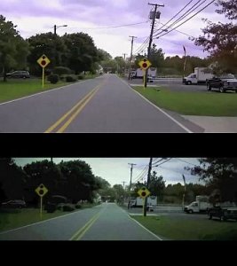

closette
Men man måste alltså beskära bort en del av filmen då? För det är det jag inte vill. Jag menar i t.ex VLC kan man ju ändra bildförhållandet utan att det beskärs när man ska spela upp en film!Tillägg:
För att få proportionerna 2,40:1 så måste du beskära filmen till 1920x800 pixlar. Men den totala ytan i slutrenderingen måste vara 1920x1080 då inklusive de svarta maskerna. Gör du filmen 1080 hög får du en bredd på 2592...... En så TV vill jag ha men det finns inte
/martin
http://www.youtube.com/watch?v=WqU6JqRdz94&feature=related
I den videon är det väl inte direkt något som är bortskuret av filmen?
Går det kanske att slippa beskära en del av filmen om man filmat i 720p? Eller det kanske inte gör någon skillnad?
pechblande
då drar du ut bilden, och det hoppas jag verkligen inte du vill göra med din egen film.Men man måste alltså beskära bort en del av filmen då? För det är det jag inte vill. Jag menar i t.ex VLC kan man ju ändra bildförhållandet utan att det beskärs när man ska spela upp en film!
jodå, det är det definitivt:http://www.youtube.com/watch?v=WqU6JqRdz94&feature=related
Nej, en films proportioner går bara att ändra genom att skala om olika mycket i sid/höjdled (alla blir tjocka som George Costanza) eller beskära. Gör du inget av dessa så KOMMER bilden ha samma proportioner.Går det kanske att slippa beskära en del av filmen om man filmat i 720p? Eller det kanske inte gör någon skillnad?

hm, var visst för sent ute för att kunna redigera mitt inlägg, men kände att jag måste påpeka efter att ha mätt lite.
På det "fixade" filmklippet ovan har de gått för en ganska extrem AR på ~2.87:1, den enda film jag på rak arm kommer på med liknande är den "uträtade" varianten av "How the West was Won".
HÄR har jag lagt in en variant croppad till mer normala ~2.35:1 i mitten
