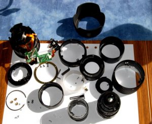

Ok, tog isär det själv till slut, så den som undrar hur ett 55-200 ser ut inuti kan ju kika nu :)
Det var en plastdistans som gått sönder, så nu får jag väl se om den går att få som reservdel...
    71.7 KB · Visningar: 117
