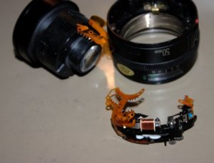

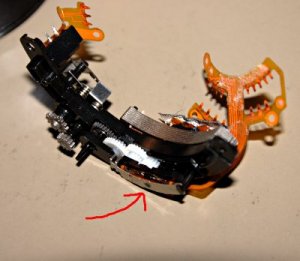

Undrar just vilka "kontakter" som avses? Jag har haft av frontlinsen på mitt nu och rengjort "maximum aperture switch", gjorde ingen skillnad.
Har därefter plockat ner objektivet helt men hittar inga egentliga kontakter. På själva motorenheten finns faktiskt en sorts optisk givare, kanske man borde ta loss den och rengöra?
Här är en bild av motorenheten, pilen pekar på den optiska sensorn.
    25.5 KB · Visningar: 260
Nu har jag haft gluggen i småbitar, rengjort, smörjt, mätt och satt ihop igen... bara för att konstatera att den gör precis likadant fortfarande.
