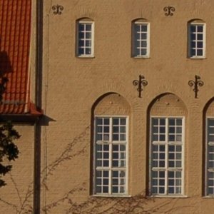

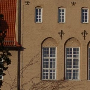

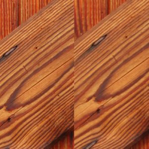

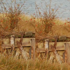

Jag hänger på och slänger in en test mellan 18-55 och 18-200 VR som jag gjorde i höstas. Brännvidd 50 mm.
Först hela testbilderna:
    31 KB · Visningar: 419
Vänstra bilder är klart skarpare. Jag skulle gissa att det är 18-55, då är det svårare att konstruera en zoom med stor omfång som presterar lika bra jämfört med det mindre.
Både 18-55 och 18-200 ligger ju i samma klass (konsumentgluggar) och bildkvaliteten borde inte skilja speciellt mycket. Att de kostar mycket olika beror på zoomomfånget och VR.
Vänstra bilderna är 18-200. Jag blev först förvånad att det skiljer "så mycket" men sen insåg jag att i praktiken kommer det inte synas vid normala utskriftsstorlekar. Möjligen med undantag av kanterna.
Man ser att 18-55 är tydligt optimerad för skärpa i mitten på korta avstånd (några meter).
Det är imponerande att 18-200 är så skarp med tanke på omfånget. Nu är i och för sig skärpan inte fullt lika bra i området 135-200 mm.
Johannes

Håller med om att 50/1.8 är skarpast. Men mer intressant tycker jag det är att färgerna skiljer så mycket. Vad beror det på? Är det skillnaderna i slutartid som gör det?
Färgåtergivningen skiljer ofta mellan olika objektivmodeller eller olika versioner av samma objektiv.
Jag har också undrat. Det skiljer inte sådär jättemycket i slutartid, dock: ungefär ett halvt bländarsteg, om ens det.
