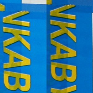

Jag lägger in 2 exempelbilder nedan med lite kommenterarer.
/Lennart
På utsnittet till vänster har jag använt den externa Sigmablixten med dess hjälpbelysning bestående av röda streck.
Till höger har jag använt den interna blixten.
Båda bilderna är tagna med Tamronet på 75 mm bländare 2.8.
Jag har tagit ett antal och samma resultat på alla bilderna.
    29.3 KB · Visningar: 293

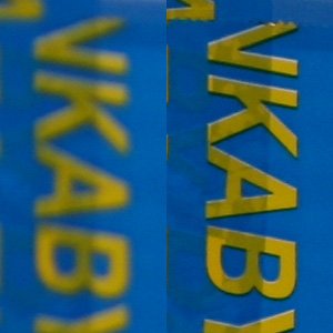

På denna bild har jag använt mitt Canon 50 1.8 II ställt på bländare 2.8
Till vänster med extern Sigmablixt och till höger den interna. Även där har jag kollat med flera exponeringar.
Ta inte hänsyn till exponeringen då jag håller på med att komma fram till hur mycket jag måste kompensera den externa.
/Lennart
    35.9 KB · Visningar: 292
