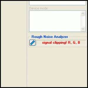

Ibland när jag använder Neat Image och gör en "Device Noise Profile" varnar programmet för något som heter "Signal Clipping".
Vad betyder det?
Det område som är valt för att göra brusanalysen har en eller flera utbrända kanaler (utfrätt eller helsvart?). Välj ett område för analys som innehåller data i alla kanaler.
Det här stod i hjälpen:
"The selection status displays "signal clipping!" when the image in some of the channels (R,G,B) is close to the dynamic range limit in the selected area. A device noise profile built using the selected area could be inaccurate. Please try to avoid this for best results."
Ok, jag förstår.
Alltså bäst att hitta ett annat område att analysera annars kanske det inte blir helt rätt.
Tack.
Skapa en profil för kameran istället. Följ manualen hur du gör. Sedan behöver du inte finsjustera så mycket i efterhand.
