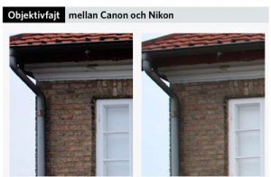

Det får man testa fram, jag har testat exv 50/1.4 som har bra upplösning över hela bildytan förutom i yttersta, yttersta hörnen nerbländad till 5.6.
85mm objektiven nerbländade till 5.6. fungerar bra
Zoomen 70-200/4 på 100mm nerbländad till 8.
Även 70-200/2.8 på 100mm fungerar bra nerbländat. 100mm macro/2.8 135mm/2 nerbländade till 5.6. Dessa har jag själv utvärderat på 24x36mm stor sensor.
Vidvinkelobjektiv testade på stor sensor: 14mm/2.8 MK2 ,bra nerbländat till 8.
16-35 MK1 och MK2 ,17-35 , 17-40 alla fungerar mindre bra på 24x36mm stor sensor och skilnaden ses speciellt i jämförelse med 14-24.
24-70, fungerar bra runt 50mm, mindre bra i vidvinkelläge, högst beroende på exemplar. (själv har jag ett ex som fungerar betydligt bättre runt 24mm än mina kollegors.
Nikons 17-35 , friskt exemplar bra på Nikon och även Canon.
Jag har testat 24mm/1.4 och 35/1.4 ett antal gånger och tycker inte dessa håller måttet ut mot kanter och hörn och i relation till priset.Ser exv ingen skilnad mellan 24/1.4 och min 24-70 på 24mm och 5.6. Ej heller på 35mm och nerbländad till 5.6.

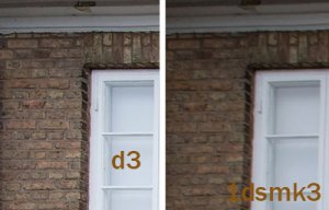

Nu fotograferar vi olika, proriterar olika, en del tycker gluggarna är mycket bra och korta skärpedjup som 35mm/1.4 innebär men i det läget har man inte någon nytta av 1dsmk3 upplösning
