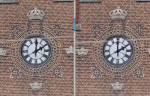

NERBLÄNDADE TILL 2,8. Båda objektiven uppvisar nu god kontrast och upplösning.
85/1,2 till vänster lillebror till höger.
Från bl 2.8 testade jag sedan 4.0 och 5,6. båda objektiven likvärdiga, dvs tillsammans med 5d ser jag ingen skilnad på resultatet från de två objektiven.

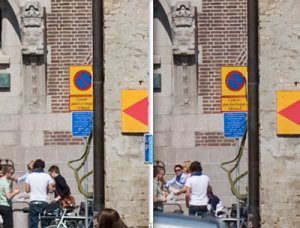

macrobild skrev:
Båda objektiven på full glugg 1,2 till vänster 1,8 till höger. 85/1,2 till vänster uppvisar fulare CA än 85/1,8.
Men ska man jämföra dem så får man kamske göra det med samma bländare :) Annars så är det ju ingen riktig jämförelse.
Huvud argumentet för att välja f/1,2 objktivet är ju just att det är mycket ljusstarkare.
Säg till en sport-fotograf att 400/5,6 går lika bra att använda som 400/2,8 för bägge är ganska lika när du bländat ner objektiven.
Tänker du aldrig plåta mellan f/1,2 och f/1,8 så duger det billigare objektivet givetvis bra. Men hur många som köper f/1,2 tänker aldrig använda de stora bländarna på ett ljusstarkt objektiv..
Ser att du tagit bildern bara några meter från Mattssons foto :)

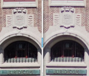

Pixelpeeping. bl 2,8. Man kan ana att 85/1,2 på bl 2.8 har lite bättre upplösning/kontrast till vänster.
Jo , jag har alltid använt juridikum som testobjekt, vägen dit upp är kantad med detaljer, från närgräns upp till huset.

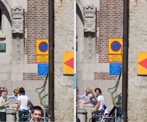

Vid ett tillfälle skiner 85/1.2 och det är när objektivet är nerbländat till 1.8 och när det jämförs med det billigare objektivet på full öppning.85/1.2 nerbländat till 1,8 till vänster.
