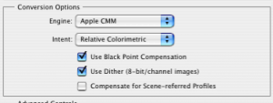

Nu ställde jag om konverterings-motorn i PS till Apples och nu fungerar det. Nån får gärna förklara varför. I synnerhet som ACE rekommenderas, förvisso av PS själv men ändå.
Mvh
Maverick
    14.7 KB · Visningar: 238
Mac OS X, inte leoparden utan den innan. Kom på sen att det var ju inte samma bild jag skrev ut så jag var kanske lite förhastad i min slutsats.
