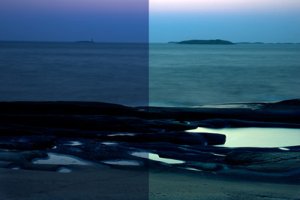

Vad som händer är ju då att bilden korrigeras så som maskinen tror att den ska vara. En blå timme kommer garanterat INTE att se ut som en blå timme när bilden kommer ut ur andra ändan.
Se bilden nedan. Korrekt bild till vänster och med autolevels till höger.
