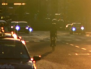

Spikar kring ljuskällor
- Trådstartare Håkan Lindgren
JazzBass
Det där hänger mer ihop med objektivet än sensorn. Vad har du för objektiv och vilket bländartal har du använt? Dessutom, inte råkar du ha ett UV-filter på? Plocka i så fall bort det när du fotograferar i liknande miljöer med starka ljuskällor på bild.
Nästa gång du är ute och går i mörkret, prova kisa lite med ögonen när det kommer bilar emot. Du lär se samma ljusfenomen då också.
Håkan Lindgren
Bilden är tagen med en 35 mm 1,4 vid bländare 1,4. Jag har ett UV-filter som suttit på från start. Om det beror på objektivet eller filtret borde jag ha sett liknande spikar med min förra kamera (med samma objektiv och filter) och det kan jag inte minnas att jag gjort. Jag tycker att spikarna påminner om det man kunde se i dåliga videokameror.
Håkan Lindgren
Pupillen
Det verkar vara ett diffraktionsfenomen som i så fall orsakas av att kamerahusets inre är underdimensionerat i höjdled och inte ger helt fri väg för det vida strålknippet vid f/1,4. Antingen spegelns framkant i uppfällt läge eller någon annan rak horisontell del inne i spegelhuset skymmer strålknippet från objektivet lite grann och orsakar diffraktion som ger dessa vertikala spikar.
Fenomenet ska försvinna i bildens mitt redan efter en mycket liten nedbländning och lite senare även i över och nederkant och allt återgå till det normala (d.v.s. diskreta diffraktionsstjärnor av bländarlamellerna på vanligt sätt).
Håkan Lindgren
Så mycket knöggel det ska vara när man bara vill glömma sin utrustning och ta några bilder!
Tack för svar.
Tack för svar.
