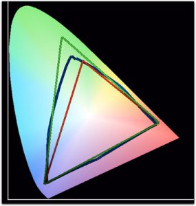

Även den färgrymd som fotolabben kan skriva ut är mindre.
BugEyes skrev:
En vanlig bläckstråleskrivare har en mindre färgrymd än sRGB och därmed kvittar det ur den synvinkeln. Även den färgrymd som fotolabben kan skriva ut är mindre.
dumbo skrev:
Man ser ganska tydligt att den större färgrymden kommer väl till pass. I sRGB-bilden är väldigt mycket av detaljerna i det röda och gula helt borta tack vare att det ligger utanför färgrymden och därför blir utfrätt.
