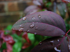

Jag upplever färgbandning på alla mina foton ifrån min 5D, trots att jag fotograferar i RAW. Vet någon vad som kan vara felet och vad jag kan göra åt det?
Bandningen visar sig främst då jag drar i ljus, kontraster, oskärpa och liknande i ps, hur minimalt jag än justerar!
Bandningen är såklart inte lika extrem som denna, men inte långt ifrån!
