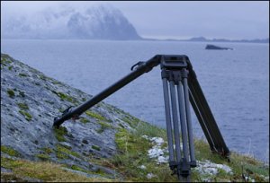

Ps, skickar upp en bild så ni ser hur det ser ut. Men detta är ju helt klart ett stativ för den som skall placera tunga grejer ovanpå, med lång brännvidd. Andra Sachtler (med 75mm bowl) väger mycket mindre och lämpar sig således bättre för de som fotar med mer normala grejer/brännvidder.
    44.8 KB · Visningar: 529

Ser skapligt stadigt ut. 4,3 kg i kolfiber, hu jeda mig! Men för 700 mm är det nog inte fel. Kanske overkill för mitt 70-200 med 1,7X konverter. Tack för bilden, man blir onekligen imponerad.
Har fattat....
....varför du föredrar carbon. I annat material hadde vikten blivit > 10kg.
Men, det är klinkende klart! Värdens bästa optik är inta skarp om den inte står stilla.
Shot man!

I morgon så skall mitt nya stativ få bekänna färg i saltvatten och ruskväder. Vid det norra havsbandet här vid en av nordatlandens mest utsatta kuster..
Härligt!!
Två dygn med flera turer ligger framför..
