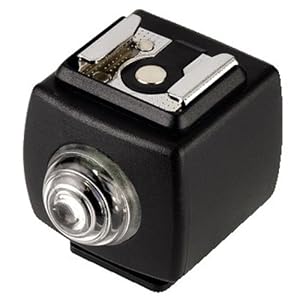

En fotocell!
Det finns fotoceller för någon hundring som även har x-kontakt.
Antar att 580:an även den har en x-kontakt någon under nån "lucka".
Då är det bara en kort liten sladd med X-kontakt i båda ändar som behövs, sen kan du ställa blixten, nästan var som helst :)
