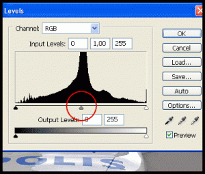

Det enklaste borde vara att placera ut ett par färgmarkörer (ligger under färgpipetten), en i varje bild på bakgrunden. Sen kan du justera den ena bilden med kurvor eller nivåer tills båda markörerna har samma RGB-värde.
Lasse H
Det finns väl många sätt att göra detta på förstås.
Men till att börja med så är ju den högra bilden ljusare grå än den högra.
Alltså kan du markera den högra bilden och tryck på den runda "svartvita" symbolen i lagerpaletten och välj Levels och dra i den mittersta lilla triangeln tills bilderna är jämngrå.
Sedan för att ta bort "sömmen" kan du använda "plåstret" i verktygslådan.
