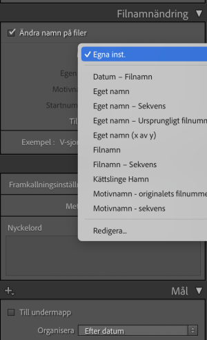

Jo - men om man använder "standardinställningen" i LrC som ger en unik mapp per dag när LrC sköter kopieringen från kortet så blir det väl inget problem om man inte kommer upp i mer än 999 filer på en och samma (kalender-)dag? Eller missar jag något...?
Även i det fallet borde det kunna lösas via automatisk namnändring i LrC

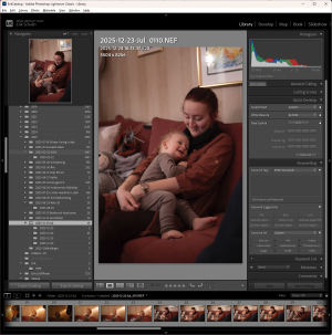

Ja det kann man. Men - det arbete som krävs för att återställa ordningen beror helt på hur mycket man stuvat om i strukturen. Har man bara flyttat ett helt katalogträd så räcker det med att peka ut "roten" igen men har man ändrat om mer blir det mer jobb.
Gör man istället omändringen inifrån LrC så uppdatera databasen automatiskt och det blir inget extra jobb alls.
OK, det låter bra.
Då är det samma sak som i vilket program som helst som är en katalog över filer. Tack.
