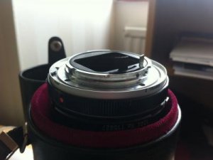

Bifogar en bild på fattningen. (Vad är det för märkliga "pinnar" som sticker upp?)
När jag försöker att fokusera känns det som att det saknas en cm för att få till den sista skärpan. Det betyder väl antagligen att jag har fel adapter trots allt...

Nu är jag ingen Nikonfotograf, men jag har för mig att det finns vissa mindre variationer på Nikons fattning som gör att alla tillverkade Nikonobjektiv inte passar alla Nikonkameror (någon som kan Nikon kan väl bekräfta eller dementera). Om det innebär att det finns mer än en Adaptall2-adapter för Nikon vet jag inte. Än mindre vilken som skulle passa D90 i så fall.
Det ska inte kunna påverka fokusen i varje fall.
Nikon har ovanligt stort avstånd mellan bajonett och sensor så adaptern skall vara ganska tunn.

Hur mycket av det man ser på bilden är adaptern? Endast det blanka eller även en bit av det svarta? Som jag skrev tidigare kräver Nikon en tunn adapter, medan t ex Konica en betydligt tjockare. Om adaptern är för tjock fungerar den som en mellanring och du kan inte fokusera ända till oändligt.
Det bör stå N, Ni eller nåt liknande på adaptern om den är avsedd för Nikon. Kanske måste man lossa den från objektivet för att kunna se.

Både det svarta och metallen är mellanringen.
Det står följande:
ADAPTALL 2
JAPAN
K/R
*Försöker ivrigt att få bort adaptern*
Får inte bort adaptern, så jag kan inte se om det står något mer på den.
"K/R" indikerar enligt Google att det är till Konica.... *suck*
Ja då är det inte så konstigt att du inte får fokus. Konica har ett mycket mindre registeravstånd (avståndet mellan sensor och bajonett) än Nikon och behöver en mycket tjockare adapter.
Men det måste gå att få bort adaptern. Det är ju meningen att man endast skall behöva byta adapter om man byter system. Jag har haft Adaptall2-objektiv en gång i tiden men det var mycket länge sen så jag minns inte hur man gör. Men det borde väl finnas nån knapp som man trycker in samtidigt som man vrider loss adaptern.
Om du får loss adaptern kan du ju försöka hitta en som passar Nikon, t ex på ebay. Annars får du väl försöka sälja objektivet till någon som fortfarande använder en gammal analog Konica.

Tittar i min manual för deras 300 med adaptall 2. Det finns/fanns 2 typer till Nikon. Nikon AI och Nikon AI/E. Det finns som Olle skrev en liten knapp på optiken som frigör adaptern. Kom ihåg sedan att passa in de två "öronen" i sina fästen. Du kan höra med www.l-foto.se om han har några kvar. Säljer helst med optik. En trevlig hemsida om dessa objektiv är denna. http://adaptall-2.org/index.html
