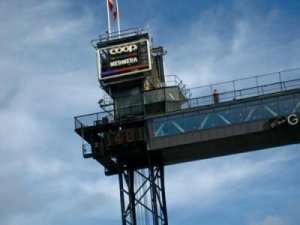

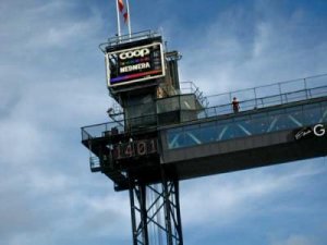

Ibland använder jag den "värsta" metoden i Oskarp Mask/Unsharp Mask.
a) Skärp först i en extra lagerkopia Mängd upp till 400-500%!
Radie ungefär 1.
b) Skärp sedan i samma lagerkopia Mängd bara till 100-150%.
Radie ungefär 25-30(!).
Bilden ser nu hemsk ut, men vi fortsätter.
Klicka på Lagermask med nedtryckt Alt/Option, den blir svart.
Pensel (B) vit färg, måla nu fram skärpan bara på de ställen som önskas, kanske en detalj på en bil eller liknande.
Bild före och efter. Samt en bild på Lagerpaletten.
Förstärkt skärpa bara på COOP-skylten och klockan undertill.
Pga att bilderna är små kan det vara svårt att se exakt, men prova gärna själv, passar som sagt bäst på metallytor och sådant.
