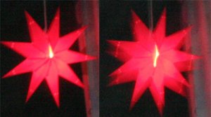

Det måste väl ändå vara nåt fel på mitt nya 300 4L IS? Se bilderna. Jag har tagit typ 50 bilder på detta motiv med och utan IS. Alla visar samma resultat. Slutartiden är 1/30 och jag kör handhållet stadigt sittandes. Det blir liksom en dubbelexponering. Problemet är intermittent märkligt nog. Detta är i 100%.

Glömde säga att jag hade 1.4x konverter också! 1/30s är som sagt lång tid på 420mm men jag satt som sagt väldigt stadigt som synes på den bättre julsjärnan.
Det konstiga var att vid ett tillfälle när jag skulle försöka "utreda" problemet och satte på 300mm utan konverter och skulle fota grannens julstjärna igen, så blev det inga dubbelexponeringar alls. Då skruvade jag på 1.4x konvertern, och problmet kom tillbaka. Hmm..är det konvertern det är fel på tänkte jag och provade utan igen. Problemet var kvar! Då stängde jag av och satte på kameran. Tog bort och satte dit 300:at igen, och problemet var borta!
Jag försökte sedan återskapa men felet var borta hur jag än bytte objektiv och konverter.
Dagen efter tog jag en massa testbilder med och utan IS på olika slutartider. Då hände det på någon enstaka bild att det med IS blev suddigt trots slutartid på 1/1250s!

Jag tog 3-4 bilder med IS, sedan 3-4 bilder utan IS, sedan med, sedan utan...totalt ca 50 bilder och det blev dubbelexponering på samtliga med IS. Jag väntade också in IS:en med 2-3 sekunder på vissa bilder. Ingen skillnad.
När jag gjorde om testet senare försvann som sagt problemet. Jag satt i samma stadiga ställning, samma motiv, samma slutartid...ingen dubbelexponering! Men ingen förbättring jämfört med IS avstängd heller. Man hade ju väntat sig att det skulle bli skarpare när väl dubbelexponeringen var borta.

Jodå det ser stabilt och fint ut i sökaren. Däremot hoppar bilden till i vertikal led ibland och "glider" tillbaka precis efter man tagit en bild. Detta ska enligt manualen vara helt normalt med vissa hus men ska inte påverka den bildresultatet.
I mitt fall glider bilden ibland rejält, med dubbelexponering som följd. Ibland glider den lite grann och ibland inte alls, då blir det ingen dubbelexponering.
Eftersom problemet försvann när jag tog bort och satte dit objektivet och stängde av och satte på kameran kan man ju tro att det är en bugg. Samtidigt känns det ju som felet i sig måste vara nåt mekaniskt.
Det är inte säkert att det är något mekaniskt, låter mer som en hängning av kontrollerenheten.
I ett IS-objektiv sitter det ett gäng gyron och en liten dator som är ansvarig för allt från autofokus till bildstabilisering. Speciellt om det hjälpte att ta bort objektivet och sätta dit det igen, varpå allt reinitialiseras.
Men IS-enheten borde väl bara ha ett enda "kommando" från huset, typ enable/disable. Vad skulle få IS:en att hoppa till just i exponeringsögonblicket? Det känns som att huset inte borde skicka några kommandon till objektivet under exponeringen. Bara före och efter för att hitta fokus och sköta stabiliseringen på/av.
