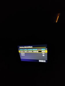

Jag har just fått hem en Canon Eos R5. Är van vid Eos Mark IV där jag använder sökaren och sen ser på tagen bild på displayen.
På R5:an tycks det inte fungera. Ska jag använda sökare och skärm måste skärmen vara tänd för att släckas när jag lägger ögat mot sökaren. Annars får jag använda skärm eller sökare. För mig väldigt störande i vissa fotograferingar att ha en lysande skärm.
Tips på inställning?
Jag har en R6:a men menyerna bör vara ungefär samma på R5. Det går att ställa in om du bara vill använda dig av sökaren, bara skärmen eller både och. Du kan t.ex ställa in så att du ser tagen bild och menyer i sökaren eller som vanligt ta bilden med sökaren och titta på bilden på skärmen. 20211206_205030.jpg20211206_204943.jpg
Jag kör så här på min R5:
Gul meny (skiftnyckel), "Visning skärm/sökare", sätt till AUTO2. (samma som ovan)
Röd meny (kamera), "Fotograferingsinfo", "Skärminformation" kryssa i box 6 (andra kan också vara ikryssade, jag har 3 och 6 ikryssade).
Nu när du fotar så visas bara bilden i sökaren. Trycker du på bildvisning visas det på skärmen om du inte tittar i sökaren. Tittar du i sökaren visas den där. Samma om du trycker på meny knappen.
Vill du använda skärmen för att ta bilder trycker du på Info knappen och då växlar du till skärmen. Tryck igen för att växla tillbaka.
Med detta upplever jag att man får ganska lika som 5D4 som jag hade tidigare.

Tack. Jag har gjort som du beskriver men får det inte att fungera. Bockat för box 6 skärm av. Box 3 är svagare markerad och går inte att ta bort. När jag öppnar Skärminformation är box ett aktiverad/rödmarkerad men utan bock. Sex markerad, tre svagt markerad.
Det ska vara så.
Men det gäller att läge 6 är aktiverat när man ska ta bilden. Då ska skärmen vara svart och tändas när man visar bilden med "play-knappen"
