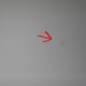

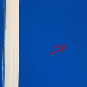

Vad är detta?!
- Trådstartare Patrik.S
marcuspajp
Du har damm på sensorn. Sök i forumet.
avslut120624
Ser ut som smuts på antingen linsen eller sensorn. Bara att göra rent.

Patrik.S skrev:
Hej jag har precis köpt en Canon EOS 30D och när jag fick hem den idag och började fota mäkte jag det här!
VAD I HEL..a friden är det för nått?? blir på alla bilder jag tar och det här är taget direkt på ett vitt papper.. :S

Ingenting att oroa sig över!
Jag tror inte det är en felaktig leverans, för kamerahuset levereras utan otik ( det sitter ju inte på kameran vid leveransen )
Det kan komma in damm första gången du sätter på otiken om man har lite otur.
Själv får jag kolla och rengöra sensorn väldigt ofta, kollar den inför varje uppdrag, speciellt i studion mot mörkare bakrunder syns det tydligt.
Ett tips är att inte byta otik i dammiga lokaler och nu pratar vi små partiklar, damm man inte ser med ögat, gå in i badrummet spola kranen/duschen en liten stund före så binder fukten dammet, men låt det inte bli allt för fuktigt utan bara en stund. då blir risken mindre att du får damm i kameran då du byter otik. Man kan även byta utomhus gärna då det nyligen regnat innan pollen och annat flyger runt i luften.

Näe... du kan nog dra tillbaka kanonerna o trupperna.. så farligt är et inte.. inte direkt att en trasig vara ar levererats. Damm på sensorn är något man får leva med och jag tycker ett rengöringskit eller blåsbälg borde föja med i kartongen när man handlar kameran.
