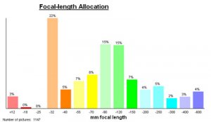

Haha, tack, Boris för tipset! :) Jag tycker statistik är rolig! :-D
Min statistik ser ut som nedan. Dock är det något vajsing med diagrammet då det visar hela 22% för brännvidd 32. Jag antar det är motsvarighet till 35 mm kamera det menas. Ändå borde det vara 27 mm (närmare till 25 mm på diagrammet). Kanske avrundar programmet värdena uppåt?
Några extrema vidvinklar har jag inga. 3% > 12 mm förklaras antagligen med att jag har några bilder tagna med en okänd för programmet kompakt och då vet inte programmet vilken multiplikationsfaktor det ska använda.
Och ja, programmet kan läsa NEF!

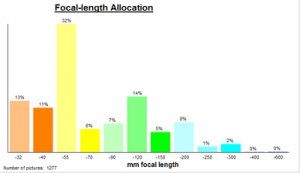

Jag bifogar lite statistik jag med. :)
På kul kollade jag lite på bilderna jag tagit med A70:n åxå. Där låg 57% på -40 och 30% på -120.
Timour:
Ja, det är motsvarigheten i 35mm som den räknar upp. Jag har ju inget objektiv på över 210mm tex, men ändå har jag bilder tagna med -400 (210mm blir ju motsv. 315mm oh räknas således till 400mm-gruppen.).
    22.8 KB · Visningar: 196
