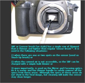

Vad jag förstår så är den andra penseln till för rengöring av spegel och mattskiva samt enklare rengöring av sensorn på fält.

Tack! Hade missat det om den lilla borsten. Det var vad de svarade också angående den. Jag hade sett att man skulle tvätta borstarna men tänkte att det kanske inte skulle behövas om man bara använde dem för att ta bort lite damm. Är rädd att kvaliteten på borstarna ska bli sämre om man rengör. Har du själv borstarna? Har du rengjort dem?
