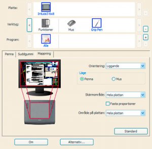

Med en Intuos 3 så kan man mappa skärmen till mus eller penna när de körs i pen-läge, se bild.
Att använda musen i pen-läge om man håller på med vanligt Windows arbete är inte bekvämt, det blir för stora rörelser. Man kan snabbt skifta mellan mus och pen läge genom att definera en knapp på mus eller penna som "snabbmeny".
Mvh/ Stefan

Hm, men i "inställningar för wacomplatta" verkar det ju rent grafiskt som att det går att koppla in fler enheter?
