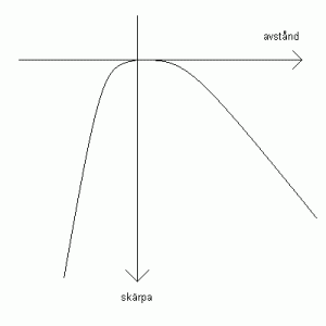

Så låt oss då gå in på nästa sak; vad är skärpedjup, och hur mäter man det? Om påståendet om att detta ändras med förstoringsgraden på bilden så är det ju som sagt helt godtyckligt vad som anses med skärpedjup.
Jag skulle nog vilja säga att det är det område på toppen av den klockformiga skärpefunktionen, då absolutbeloppet av lutningen understiger ett visst värde. Detta är alltså samma avstånd oavsett hur mycket man än förstorar bilden.
Om man tittar på funktionen så kommer den att se olika ut beroende på bländaren och avståndet (jag VET inte, men jag antar), med olika flack topp. Alltså kurvan är olika brant. Förstorar man bilden så förblir lutningen precis densamma, även om man då också försämrar den synbara skärpan i ändarna av intervallet förstås. På så vis skulle man kunna definiera skärpedjup, och det vore väl inte så dumt;-)
Eller så går vi bara ut och fotar istället:-D
    4.5 KB · Visningar: 206
