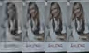

Blev lite nyfiken, så jag testade.
Här är ett utsnitt och förstorad 300% för att lättare se skillnaden.
Den första bilden är jpg i kvalité 1
Den andra är jpg i kvalité 5
Den tredje är jpg i kvalité 12
Och den sista har jag sparat i kvalité 12, gjort ändring i och sparat. Gjort en rak kopia på hårddisken och öppnat upp den nya kopian, gjort en ändring och sparat.
Det här upprepade jag 10 ggr, så den sista bilden är ändrad 10ggr och sparad i kvalité 12 varje gång.
Jag ser klar skillnad mellan kv.1-5-12 men ingen skillnad alls på den fil jag sparat 1 gång i kv.12 och den jag sparat 10ggr i kv.12.
Så svaret på frågan verkar vara, att man KAN använda kv.12 och göra ändringar utan någon ytterligare kvalitétsförlust. Själv skulle jag dock inte chansa, utan jobbar alltid i tiff tills jag tex ska skicka till labb, då jag komprimerar till jpg.

Har du stängt filen efter varje gång du sparat den? Om du låter filen vara öppen t.ex.Photoshop och gör en ändring och sedan sparar, gör en ny ändring och sparar igen så tror jag PS utgår från "originaldatat" hela tiden. För att verkligen simulera flera om-sparningar så är det viktigt att ändra, spara, stänga, öppna, ändra, spara, stänga, öppna......
Jodå, jag sparade tom med ett annat namn (spara som), stängde, och öppnade sedan upp, ändrade, sparade som, stängde osv.
Gissar däremot att det beror på vad man gör i bilden, som tex göra om i sv/v som Simon skrev. Komprimeringen visas säkert på olika sätt, så med vissa typer av ändringar i bilden kan det säkert bli mer tydligt om man sparar i jpg om och om igen.
