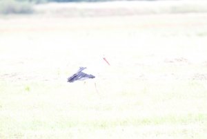

Jag har haft min 7D i snart 3 år och fram till idag har detta aldrig hänt tidigare. Nu har det hänt ett par gånger att kameran kraftigt överexponerar bilderna så dom nästan blir helt vita. Använder evaluerande mätning och bländar prioritet.
Exempel på exif där det gått fel: EV: +1/3, ISO 400, f/5.6, 1/100
Ställde ner EV till -1 istället och fick en korrekt ljusmätning med en tid på 1/2000 istället. Ställde upp EV till 0 och fick 1/1000 - korrekta bilder. Körde några km sen stannade jag igen för att fotografera utan att ändra något och bilderna blir åter igen nästan helt vita. Denna gången hamnade slutartiden på 1/25.
Någon annan som har råkat ut för samma sak eller har någon idé på vad det kan vara?
Har kontrollerat alla inställningar och kan inte hittar något fel.

Bild på den överexponerade och fullständig EXIF-information tack.
EXIF borde följa med bilden.
Såg nu att de första 8 bilderna i serien blev rätt exponerade sen följer 4 som är överexponerade utan att några inställningar är ändrade. Det enda som skiljer i fullständiga EXIF-informationen är slutartiden.
