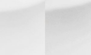

Nej, det går inte att avgöra om en bild kommer att "fungera" i tryck genom att enbart titta på histogrammet. Olika motiv är olika känsliga för posterisering (bandning), bilder med jämna toningar t.ex. en fond eller himmel är mest känsliga. I en färgbild kan man lättare se om man har ett problem genom att titta efter bandningar i de olika färgkanalerna var för sig. Men det är inte alltid lätt att se detta på skärmen och även om RGB-bilden är tillsynes fri från bandningar så kan dessa uppstå (bli synliga) när man konverterar bilden till CMYK. Bifogar ett utsnitt från en hudton i en bild som posteriserat, det första utsnittet är från den gröna kanalen i RGB-läget, den andra från den magenta kanalen när bilden konverterats till CMYK.
