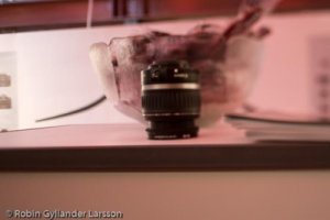

Det går med tilt/shift med av på 30D.
    43.9 KB · Visningar: 207
