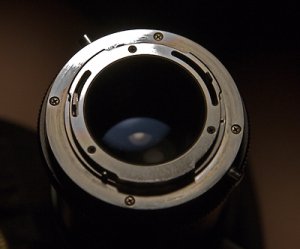

Det sitter fyra små skruvar i fattningen, men om det betyder att man ta loss och byta något vet jag inte. Måste det inte sitta skruvar där oavsett?
Kom på att jag kunde ta ett kort... Kanske inte bästa kvaliteten, men man ser förhoppningsvis hur det ser ut.
Det där är ingen T- eller T2-adapter. Sök på e-bay, eller andra liknande siter, som Lasse förslog.
