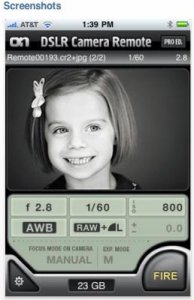

Sedan finns det förstås en annan variant som jag precis testat och som fungerar om man har en iPhone: Det finns ett program (egentligen två program, ett till datorn och ett till iPhone) som heter DSLR Camera Remote som gör att datorn fungerar som en server. Kameran ansluts via USB-kabeln till datorn och man startar programmen både i dator och telefon. iPhone:en och kan nu använda som en trådlös fjärrkontroll via datorn som nu blivit en server med trådlöst nätverk (!) och man kan göra praktiskt taget alla inställningar i telefonen. En cool detalj är att man kan fokusera kameran genom att peka i Live-bilden i telefonen och därmed välja exakt var man vill lägga skärpan (Live View-läge). Bilden hamnar vid exponering både på minneskortet och i datorn, dock inte i Aperturebiblioteket(!?) Dit får man importera bilderna manuellt (eller automatiskt via något script som man kan tanka ned, har ej provat). Den här lösningen känns lite über-nerdig för att den är så high-tech. Har dock den fördelen att man ser bilden live i telefonen och inte behöver testexponera först. Med min gamla 5D funkade inte Live-view läget förstås. Det får bli denna lösning tills vidare de fåtal gånger jag behöver använda det. (Plåtar ibland i trånga utrymmen som tex badrum där kameran måste backas så långt mot väggen det bara går, och då får man inte in huvudet och kan se i sökaren.) Det tog ca två - tre minuter att rigga kamera, dator och telefon eftersom jag gjort det tidigare. Dock lite mer pill än att bara köra Tether via usb-kabel.
Finns både med Nikon och Canon, Mac OS X och Windows: http://www.ononesoftware.com/detail.php?prodLine_id=38
