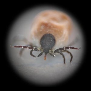

Denna bild är tagen med ett EF28-105 på kameran och en EF50/1.4 slarvigt tejpad framför.
Zoomen på 105mm och max fokuseringsavstånd. Arbetsavstånd framför linsen ca 3-4 cm. Motivet är ett 58mm UV filter från sidan. Det kan bli lite vinjettering i hörnen beroende på hur noga man tejpar, brännvidd och arbetsbländare. Rätt skarpt va?

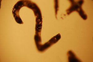

jag testade att hålla ett objektiv framför ett annat för ett par månader sen.
skulle tro att det var mitt cosina 70-210/2.8-4 med fuskmacro 1:2.5, samt mitt sigma 20/1.8 framför (hittar bara exif-info om objektivet som satt på kameran konstigt nog...
bilden föreställer en 2:a på en glödlampa, siffran kan väl kanske vara 3 mm hög ungefär. oskärpan beror på att 2:an böjer sig lite över lampytan, så ganska kort skärpedjup!
var lite klurigt att fota eftersom man knappt såg någonting förrän det var för sent...

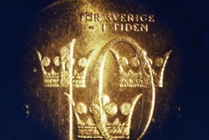

stef-n
Jag satte mitt Tokina 17 mm framför mitt Canon 100-400L i 400-läge och försökte fotografera kulan i en kulspetspenna. Helt lätt var det inte, helt obefintligt skärpedjup, jag fick leta runt som en galning för att ens få in kulan i bilden, tokmörk sökarbild etc, men det var kul att testa.
