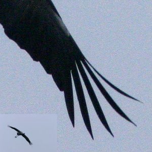

Jag körde ju en 2x på mitt (ditt ;)) 300/4L och man bör blända ned ett steg för att få upp kontrasten och skärpan.. Ska leta upp en bild till dig.. hold on...
Här är den...
EF 300/4L + 2x Manuell fokusering, bländare 11 (ett steg nedbländat alltså). ISO 800 tyvärr, så det är rätt "mycket" brus, eftersom det är i 100%

...och som vi alla vet så är ju 300/2.8L snäppet bättre än 300/4L. Själv är jag grymt nöjd med mitt 400/5.6L som är hur grymt som helst, även på full öppning med 1.4x.
