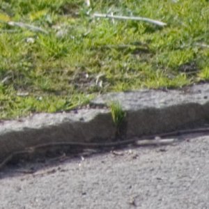

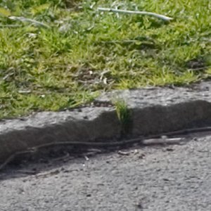

Det där var intressanta exempelbilder som ganska tydligt visar hur illa konverter passar till ett sånt där objektiv. Jag interpolerade upp bild08 till samma utsnitt som bild07 och tycker faktiskt att resultatet blev lite bättre. Åtminstone inte sämre.
Här är ett utsnitt från bilden med konvertern. Jag valde den plats där skärpan verka ligga:

Och interpolerad istället för konverter.
