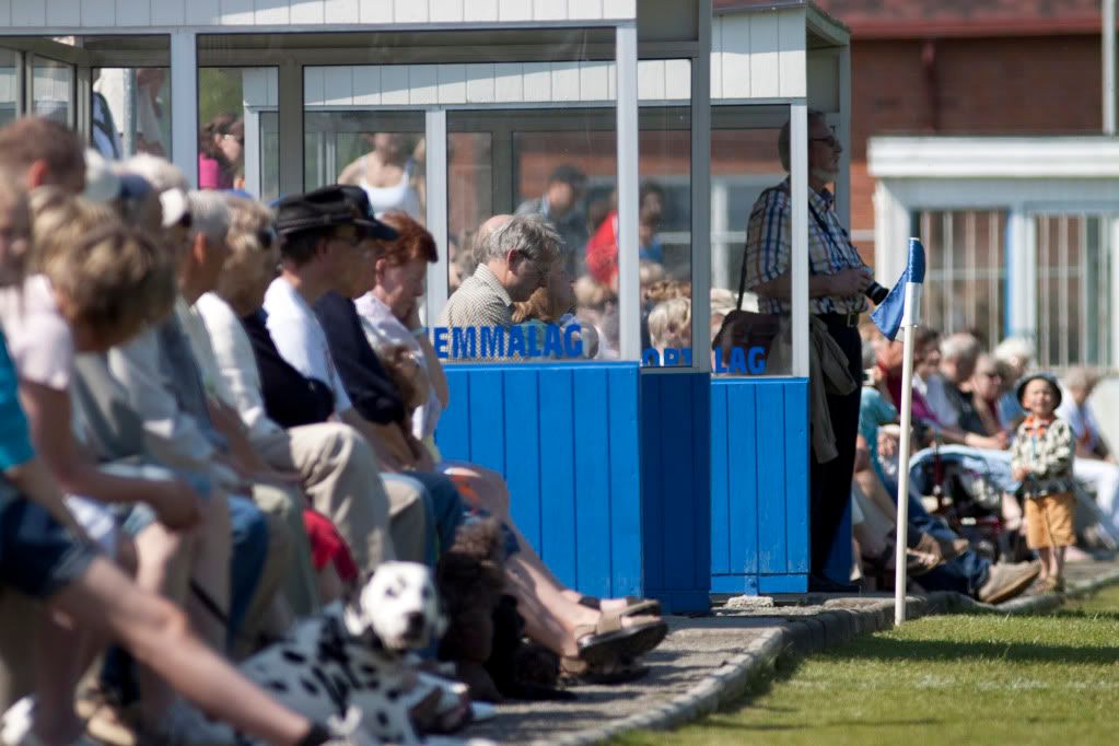

Här är två bilder, endast sparade till jpeg.

Det jag mest funderar på är de jobbiga tvärränderna som syns bla på dalmatinen. Är det bara jag som inbillar mig?
Lite märkligt. Ser ut lite som sån där roterande oskärpa, som somliga får när de trycker ner avtryckaren för kung och fosterland, så kameran vrider sig runt optikaxeln.
