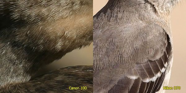

Perfekt... Dåså:
http://img.photobucket.com/albums/v218/hambern/DPR/d70-10d.jpg
Någon mer än jag som tycker att skillnaden är ganska uppenbar? Skulle vi dock skriva ut bilderna i normal storlek så hade det nog inte varit så stor skillnad.
Den är inte ihoptryckt. Det är en 100% upplösning. Dock fotad i raw-format vilket ökar upplösningen.

Okej, nästa fråga, vilken bländare?
Ingen aning, men det spelar ingen roll. Det är ju inte objektiven vi ska jämföra här va? Utmaningen kvarstår. Visa mig en jämförbar bild så ger jag dig rätt, jag är inte sämre än att jag går att överbevisa. :)
Klart man måste ha likvärdiga förutsättningar om jag ska göra en rättvis jämförelse, det säger sig självt.
Enda korrekta sättet att göra en jämförelse är att använda samma motiv med samma objektiv, ljus och bländare.
Dessutom måste du har jämförbar avbildningsskala annars skiter det ju sig totalt om du försöker jämföra detaljåtergivning mellan två kameror.
Det vore som att säga att jag har bättre syn för att jag ser nedersta raden hos optikern, bara det att jag står närmare tavlan.
Dessutom måste ni skilja på skärpa och detaljåtergivning.
Bara för att en kant på ett objektiv ter sig skarpare så säger inte det att den måste ha högre detailjåtergivning. Det är fler saker inblandade.
Dessutom så ändras sig upplösningen hos optik med vald bländare. Förrutom då att skärpan också ändras sig en hel del beroende på vilken optik det är.

1. Självklart. Därför gjorde jag båda bilderna med 100% upplösning. Det innebär att bilderna består av att 300 gånger 300 pixlar har tagits från orginalbilden. En pixel på bilden är en pixel på orginalbilden. Självklart kan man inte jämföra om man ska förstora eller förminska bilder. Den skillnad du ser beror på att d70 tar skarpare bilder sett med 100% förstoring. Överbevisa mig gärna om du har en annan uppfattning. Å andra sidan har 350D och 20D 2 extra megapixlar vilket jämnar ut det hela. Förminskar man de bilderna till D70's storlek är skärpan nästan identisk.
2. Ja, objektivet är viktigast, det har jag påstått hela tiden. För att man ska ha användning för alla dessa megapixlar krävs det att man har ett skarpt objektiv också. Annars kan man lika gärna använda en kamera med 3Mp.
3. Det här är ingen viktig fråga. Det finns BETYDLIGT viktigare skillnader mellan kamerorna att peka på. För några inlägg sedan beskrev jag vilka. Varenda en av de skillnaderna är i sig viktigare än den här fåniga diskussionen om bildskärpa. Vem fasen tittar på bilder på 100% förstoring överhuvudtaget?

Enda sättet att göra det är att göra en test med båda kamerorna samtidigt på samma avstånd, motiv e.t.c, allt annat blir missvisande.
Det är därför jag litar på seriösa tester/testare och inte på jämförelser mellan helt olika bilder och heller inte på (som jag uppfattar det) oseriösa testare.
