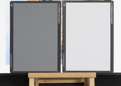

Jag har dessa ColorcheckerCards. White balance är ju oumbärligt. Men, Gray balance ska ju leda till rätt exponering. Vilket värde är då det rätta? Hur bedömmer man exponeringen, vilka värden är vägledande? Frågan gäller då jag vill utvärdera exponeringen då jag använder blixtar.

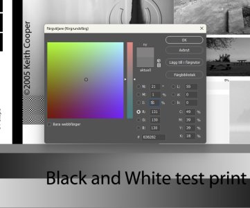

Jag kollar lite med färgväljaren i PS (gray gamma 2.2)
Svärta K 18%
Intensitet 51%
Ljushet L 55
RGB 130/130/130
Polaren AI rekommenderar RGB 128/128/128 :geek:

Calibrites hemsida är ganska snål på dokumentation och support. Jag såg att man anger 18% som värde på gråkortet. Det kändes OK men sedan läste jag att deras vitbalanskort som är ljusare ligger på 12%.
Jag tänkte att "18%" anger reflekterat ljus på gråkortet som är det värde man prata om sedan jag såg ett för första gången på 70-talet.
Men vad menas med "12%" för vitbalanskortet?
Jag bumpar upp den här tråden, kanske någon förstår och kan förklara det där med 12 respektive 18% (mitt inlägg just här ovanför)?!
